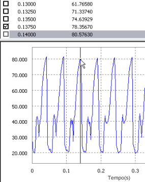

    A seguir especifique os intervalos de tempo a serem analisados:
  1. Clique o comando Deselecionar tudo da barra de ferramentas do Gráfico de saída.
  2. Expanda as pastas Juntas Padrão,Revolução:5, e Força. Clique em Força.
  3. Expanda as pastas Juntas de Força,Mola / Registro / Ponto Conector, e Força. Clique em Força.
  4. Na região do gráfico, dê um duplo clique em um ponto alto do gráfico Força (Revolução) que deseje analisar. Na seção de intervalos de tempo situada sobre o gráfico, insira uma marca de verificação junto ao intervalo de tempo correspondente.
  5. Usando o mesmo método, selecione um ponto baixo dos valores Força (Revolução). Insira uma marca de verificação junto a seu intervalo de tempo.
  6. Feche o Gráfico de saída.
