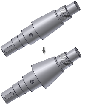

É possível editar o eixo inserido.
  1. Selecione o eixo no navegador ou na janela de desenho, clique com o botão direito do mouse e selecione Editar com Design Accelerator.
  2. Verifique se a guia Projeto está ativada e, a seguir, selecione na seção de cone, como é exibido.
  3. Na área Visualização em 2D, clique duas vezes a seção de cone para abrir a caixa de diálogo Cone.
  4. Altere o valor de Diâmetro principal para 100 mm e o valor do Comprimento de seção para 90 mm. Clique em OK para fechar a caixa de diálogo Cone.
  5. Clique em OK,na caixa de diálogo Gerador de componentes de eixo. Os valores editados serão aplicados ao eixo.
