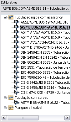

Na primeira vez que a caixa de diálogo Estilos de tubos e tubulações é aberta, a lista do navegador se expande automaticamente até a localização do estilo ativo. O estilo ativo exibido depende do ambiente de tubos e tubulações atual. O estilo ativo é exibido sobre o navegador de estilos em uma caixa de entrada de somente leitura. Ele também é realçado em negrito na lista do navegador.

A próxima imagem mostra um exemplo de cada um deles.
O navegador de estilos dá acesso à lista de todos os estilos definidos. É possível utilizar esta lista para selecionar um ou vários estilos e, em seguida, clicar no comando da barra de ferramentas para executar várias operações. Também é possível clicar com o botão direito do mouse em um nó para exibir um menu de contexto com opções adicionais.
