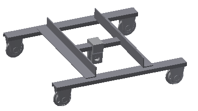

Execute uma análise estrutural básica das estruturas com respeito às deformações e às tensões.

O ambiente da análise de estrutura é um ambiente especial que pode ser localizado nos arquivos de montagem e conjunto soldado. O ambiente inclui comandos exclusivos à sua função. É possível acessar as ferramentas das guias Desenho ou Ambientes.
Ao abrir uma análise de estrutura e configurar a simulação, o modelo de estrutura de montagem é convertido automaticamente em um modelo simplificado de nós e vigas. A janela de desenho exibe vigas, nós e o glifo da gravidade.
A seguir, são definidas as condições do limite (que consistem nas cargas e restrições). Também é possível alterar os materiais das vigas e especificar conexões (libertações e vínculos rígidos). Uma vez especificada esta informação, é possível executar a simulação e visualizar o comportamento relativo às condições definidas.
