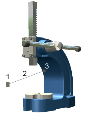

  2. A câmera também aparece na janela de desenho. Pelo padrão, o vetor da linha de visão é normal à tela. Gire o modelo e dê um zoom para ver o vetor e o símbolo da câmera.
    A câmera consiste de três partes: a câmera, o vetor da linha de eixos e o destino.
