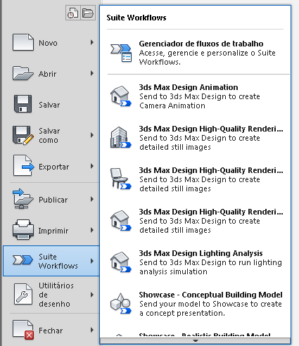

Fluxos de trabalho estão disponíveis no menu do aplicativo principal:
Menu Fluxos de trabalho (versão Inventor)
