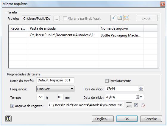

Procedimento de migração: Conclua os seguintes passos para migrar seus arquivos usando um nome de projeto definido.
- Inicie o Agendador de tarefas. (A partir do menu Iniciar, navegue para Todos os Programas > Autodesk > Autodesk Inventor <versão > > Ferramentas > Agendador de tarefas).
- Na janela do Agendador de tarefas é exibida. Selecione Migrar arquivos… no menu suspenso Criar tarefa para acessar a sub caixa de diálogo Migrar arquivos. Clique na ferramenta Adicionar projeto bem à direita como mostrado na Figura 3.
Figura 3
- Todos os projetos definidos aparecem na caixa de diálogo Configurações de projeto. Clicar duas vezes no nome do projeto que deseja migrar o define como o atual. Você pode clicar em [Procurar...] na caixa de diálogo Configurações do projeto para selecionar o projeto especificado. Clique em OK quando terminar.
- A caixa de diálogo Migrar arquivos exibe a pasta de projeto selecionada e o nome do arquivo de projeto. Consulte Figura 4.

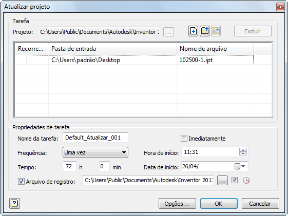

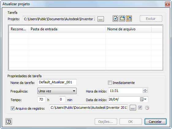

Como previamente mencionado, se você não deseja migrar seus arquivos do Inventor ao projeto você pode então selecionar arquivos específicos ou todos os arquivos em um diretório, incluindo subpastas. Estas opções estão disponíveis ao clicar o botão de ferramenta apropriado na caixa de diálogo Migrar arquivos e são descritos como segue:
- Adicionar arquivos: Ao selecionar este botão um navegador é exibido onde é possível selecionar um ou vários arquivos para migrar. Esta opção é útil quando você deseja rapidamente migrar um número reduzido de arquivos como os arquivos personalizados de modelos do Inventor. Consulte Figura 6.
Figura 6

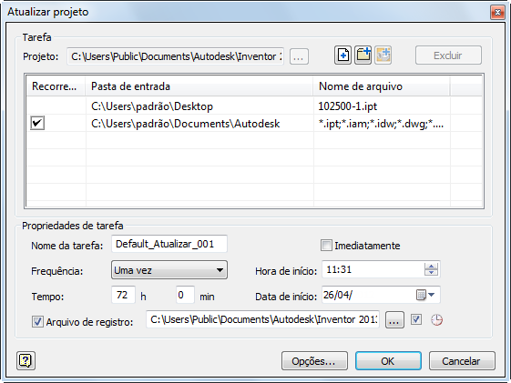

- Adicionar pasta: Selecione este botão se armazenar os arquivos em uma única unidade sob em uma única pasta de nível superior (talvez, com subpastas). Todos os arquivos do diretório irão migrar na ordem apropriada. a ordem é peça, montagem, desenho. Consulte Figura 7.
Figura 7
