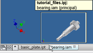

Exibir guias dos documentos abertos
É possível controlar a visibilidade das guias situadas na parte inferior da janela com os nomes dos documentos que estão abertos. Na guia Vista da faixa de opções, painel Janelas, na lista suspensa Interface do usuário, selecione ou desmarque a caixa de seleção para Guias de documentos.
