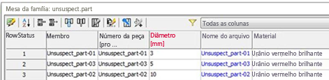

No contexto da primeira etapa, vamos descrever dois cenários utilizados na migração de materiais do centro de conteúdo personalizado. No primeiro caso, presume-se que uma família do Centro de conteúdo definida no arquivo de conteúdo da área de trabalho é denominada Mylibrary.idcl. A biblioteca usa um material personalizado denominado "Urânio com brilho vermelho".

    Você também pode verificar o material no editor do centro de conteúdo.
