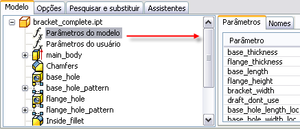

- Selecione a guia Modelo. O painel superior esquerdo desta janela contém uma vista da árvore do modelo. Na árvore, clique no nó Parâmetros do modelo. Note que o painel superior direito agora lista apenas os parâmetros modelo.
Para visualizar outros conjuntos de parâmetros, clique no nó Parâmetros modelo na árvore do modelo para visualizar unicamente os parâmetros criados manualmente.

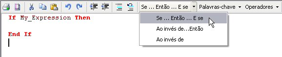

Insira regras na área de texto, situada no painel inferior da caixa de diálogo Editar regra. É possível inserir palavras-chave de regra inserindo-as diretamente no campo de entrada de texto. Ou você pode selecionar sentenças genéricas na barra de ferramentas acima do campo e então editar essas sentenças.
Este tutorial descreve a introdução manual de sentenças, a não ser que seja indicada outra coisa.

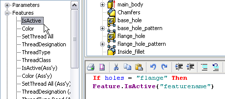

É possível ativar o furo da flange usando uma função de iLogic.
Inserção de fragmentos de código
- Na área Fragmentos na parte esquerda do editor, clique na guia Sistema. Expanda o nó Operações e clique duas vezes na opção ÉAtivo para inserir seu texto no editor de regras.

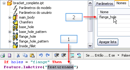

- Clique na guia Modelo na parte superior da caixa de diálogo Editar regra e clique em flange_hole na árvore do modelo.
- Clique na guia Nomes no canto superior direito da caixa de diálogo e observe que flange_hole será exibido.
- Realce featurename no texto da regra e, a seguir, clique duas vezes em flange_hole na guia Nomes para substituir o nome da operação por flange_hole.
(1) Realce texto genérico. (2) Clique duas vezes no nome para substituir o texto realçado.
A função Feature.IsActive define o estado de atividade (estado de desativação) de uma operação especificada entre aspas dentro dos parênteses.
