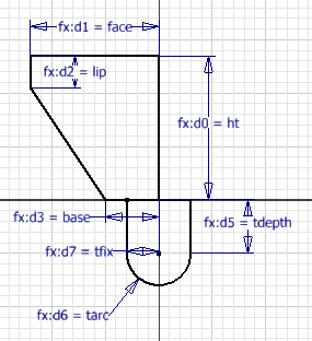

Modificar as Dimensões do seu esboço
Primeiro, altere as dimensões do esboço:
  1. Clique duas vezes em Esboço1 no navegador para mudar para modo Esboço.
  2. Clique com o botão direito na janela de desenho e selecione Visualização de cotasExpressão.
  3. Clique duas vezes na dimensão horizontal de 10 mm situada na base do esboço.
  4. Insira base na caixa de diálogo Editar dimensão.
  5. Substitua as outras dimensões com os parâmetros que tem a planilha eletrônica por base.
    Nota: Os nomes dos parâmetros distinguem entre maiúsculas e minúsculas. Nomes de parâmetros inválidos são exibidos em vermelho.
  6. Na faixa de opções, clique na guia Esboço painel Sair Concluir Esboço.
