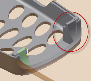

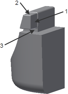

  5. Na imagem a seguir, selecione a superfície identificada com o número 1 como referência da Primeira Seleção. Esta superfície está localizada no componente de peça moldável.
  6. Na imagem a seguir, selecione a superfície identificada com o número 1 como referência da Segunda Seleção. Esta superfície está localizada no componente de inserção predefinido.
  7. Clique emAplicar.

  1. Continue a restringir a inserção usando restrições de correspondência:
    • Faça coincidir as superfícies identificadas com o número 2 nas duas imagens anteriores.
    • Faça coincidir as superfícies identificadas com o número 3 nas duas imagens anteriores.
    A inserção totalmente restringida aparece tal como é mostrada na imagem a seguir.
