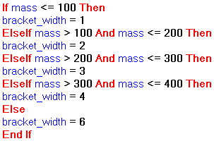

É possível alterar uma regra para incorporar estas faixas.
- Abra o Navegador de regras e clique duas vezes em Width_Rule para abrir a regra na caixa de diálogo Editar regra.
- Sobreponha a regra como é exibido.
Copie bloqueio de código
If mass <= 100 Then
bracket_width = 1
ElseIf mass > 100 And mass <= 200 Then
bracket_width = 2
ElseIf mass > 200 And mass <= 300 Then
bracket_width = 3
ElseIf mass > 300 And mass <= 400 Then
bracket_width = 4
Else
bracket_width = 6
End If
Com estas alterações, verificamos uma faixa de valores em cada sentença Se ou Ou se.

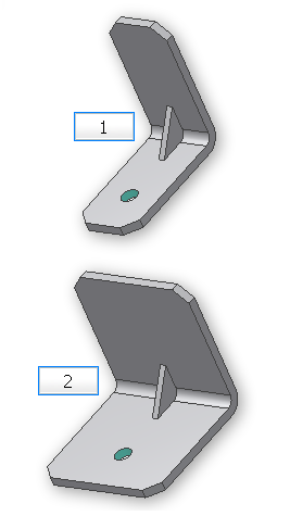

- Na caixa de diálogo Parâmetros, especifique um valor de massa de 75 . A largura do suporte é definida em 1 polegada.
- Alterar a massa para 150. A largura do suporte tem agora 2 polegadas.
(1) massa=75, largura=1 pol (2) massa=150, largura=2 pol
- Faça mais provas e experimentos. Alterando a massa para 250, a largura é alterada para 3 polegadas. Quando massa é 350, o suporte tem uma largura de 4 polegadas. Inserindo um valor de massa maior que 400, o suporte tem uma largura de 6 polegadas. Verifique-o definindo a massa para 1500.
