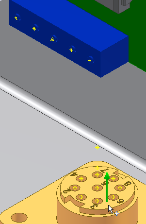

  4. É possível definir várias características do conector, mas para este tutorial é necessário definir somente a direção externa do conector. Clique na face da peça 360124 como mostrado. Assegure-se que a seta Direção externa está como mostrado.

  7. Execute as mesmas etapas para criar conectores a partir de peças LTP e 360124. Em cada caso, verifique os pontos de seta Direção externa para o interior da Montagem de cobertura.
