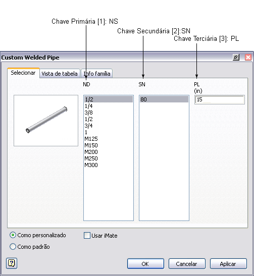

As iParts de tubulações costumam ter três colunas principais de família: tamanho nominal, número de nomenclatura e comprimento da tubulação. Para a iPart da tubulação de exemplo:
As iParts de acessório costumam ter uma coluna principal de família: tamanho nominal. Para as amostras de iParts de cotovelo, na guia Outros, a chave principal é NPS {1}.
A imagem a seguir exibe a relação entre as colunas principais das famílias de iPart e a página em miniatura da família de peças do Centro de conteúdo.
As colunas principais da família desempenham um papel importante no esquema de nomenclatura das famílias de peças do Centro de conteúdo. Após a criação e publicação, as combinações sequenciais de chaves hierárquicas formarão o valor de propriedade predefinida do Centro de conteúdo. Neste caso, {DESIGNAÇÃO} são os tubos {NS} {SN} {PL}, onde o tubo indica o tipo de peça de condução.
