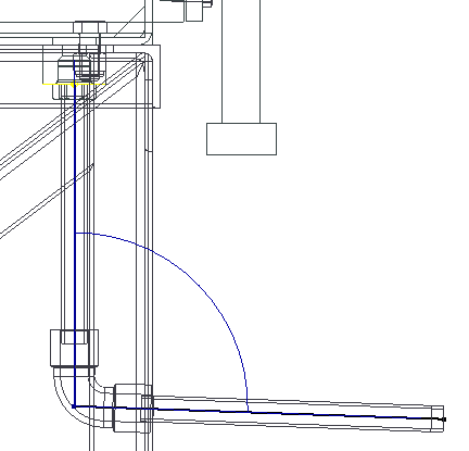

Para que a gravidade drene o trecho, as linhas autodrenantes mantêm uma inclinação ou queda. Por exemplo, os fragmentos de uma rota que em outras circunstâncias seriam horizontais, aparecem inclinados dois graus da horizontal.
Para criar um trecho autodrenante, primeiro crie um estilo de linha autodrenante e depois o trecho com o estilo ativo. As linhas autodrenantes usam acessórios com ângulos de dobra ou junção superiores a 45 graus e inferiores a 90 como, por exemplo, 88 graus.
