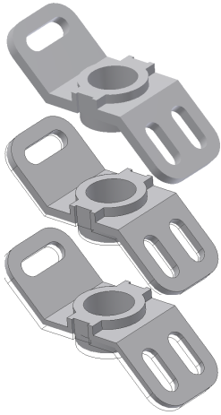

A segunda simulação é um estudo paramétrico do mesmo modelo. Os estudos paramétricos variam os parâmetros do modelo para atualizar a geometria e avaliar diversas configurações de um projeto. Nesta análise estática estrutural, o objetivo é minimizar o peso do modelo.

  • Usar os parâmetros da análise para avaliar a forma de ajustar o peso do modelo.
  • Gerar configurações da geometria das cotas paramétricas.
