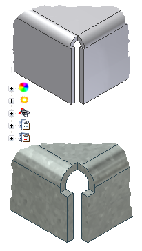

Neste tutorial, é possível capturar e manipular as seguintes características chapas de metal utilizando os estilo das chapas de metal:
- Definição completa de material
- Tamanho e forma do alívio da dobra
- Valor do raio da dobra
- Tipo de transição de dobra
- Tipo e tamanho de alívio de canto de 2 dobras
- Tipo e tamanho de alívio de canto de 3 dobras
Diversos tipos de estilos ou categorias de estilos controlam as características de chapa de metal. Os tipos de estilos, quando são combinados, criam um estilo composto que determina as características de uma peça de chapa. É possível aplicar estilos à peça ativa de forma local ou salvar os estilos novos e as alterações executadas nos estilos existentes na biblioteca de estilos para que seja possível os compartilhar.
