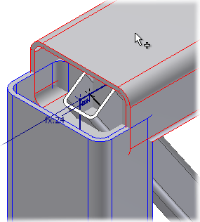

Agora, vamos criar uniões em chanfro entre os tubos verticais mais curtos e o tubo horizontal.
  1. Na faixa de opções, clique na guia Projeto painel Estrutura Chanfro .
  2. Selecione o primeiro e o segundo tubo como é indicado.

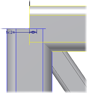

  3. Oriente a vista do modelo como é exibido na imagem seguinte, de maneira que seja possível ver claramente como as opções de chanfro afetam a união de chanfro.
    Nota: Desativou-se a visibilidade do tubo em segundo plano por motivos de clareza.
