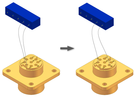

Deslocações de fios
Para mover um fio, selecione o fio que deseja mover; no menu de contexto, clique Editar. Clique o botão de seleção que representa a conexão de pino que vai alterar; a seguir, selecione a nova conexão de pino.
