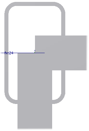

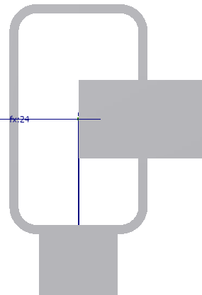

Recortar o perfil
A seguir, removemos o material restante dos canais em C inferiores.
  1. Oriente a vista do modelo como é exibido.
    Nota: Desativou-se a visibilidade do tubo em segundo plano por motivos de clareza.
  2. Na faixa de opções, clique na guia Projeto painel Estrutura Recortar à estrutura .
  3. Primeiro, selecione o componente de recorte, que é o tubo.
  4. Selecione o componente que deseja recortar, que é o canal em C.
  5. Clique em Aplicar.
  6. Siga o mesmo método para recortar o outro canal em C.
    É possível repetir estes passos para recortar os canais em C nas outras três uniões, mas isso não é necessário neste exercício.
  7. Feche a caixa de diálogo Recortar à estrutura quando tiver concluído.
