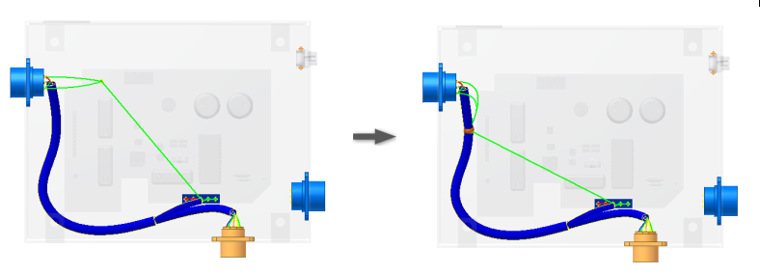

Uma vez visualizada a emenda nos fios, é possível redefini-la em uma nova localização. É possível redefinir uma emenda de um fio:
- Em outro fio
- Em um segmento
- Em outra localização, incluídas as localizações no mesmo fio
Não pode ser redefinida a emenda em uma localização sem fios, já que os fios conectados à emenda são movidos com ela. Somente é possível excluir a emenda.
Também é possível redefinir uma emenda de um segmento:
- Para um local fora do segmento.
- Em outro segmento
- Em outra localização do mesmo segmento
Se a nova localização está em um fio ou segmento diferente:
- O novo fio ou segmento é dividido e cada objeto recebe um nome exclusivo. Por exemplo, Segmento 1 passa a ser Segmento 1 e Segmento 1_1.
- Se a localização inicial estava em um segmento, o segmento existente é corrigido e todos os fios anexados à emenda tem suas rotas anuladas.
- Se a localização inicial estava em um fio, o fio move com a emenda à nova localização.
- Todos os pontos de trabalho dos fios emendados são conservados.
