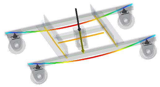

É ativado o ambiente da análise de estrutura.
Criamos uma simulação durante o tutorial Análise de estrutura para exibir o modelo com os resultados da simulação. A plotagem dos resultados de Deslocação é exibida padrão na janela de desenho.
Alteram-se as propriedades da simulação e cria-se uma análise modal.
  1. No navegador, selecione Simulação:1. Clique com o botão direito e selecione Editar simulação.
  2. Na caixa de diálogo Editar propriedades de simulação, selecione Análise modal. Clique em OK.
