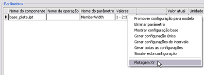

As plotagens XY exibem um componente do resultado para toda a faixa de valores de um parâmetro. Para ver uma plotagem XY, clique com o botão direito na linha de parâmetro e selecione Plotar XY

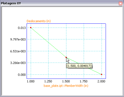

A plotagem XY exibe os resultados de Deslocação com respeito às configurações paramétricas. Mova o cursor sobre um ponto de plotagem para exibir o valor de deslocação naquele ponto.
