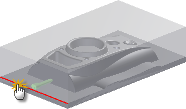

  2. Na caixa de diálogo Base de molde, verifique se a seleção Posição está ativada. Selecione a aresta que separa o macho e a cavidade para localizar o Ponto de referência de posição, como mostra a próxima imagem.
