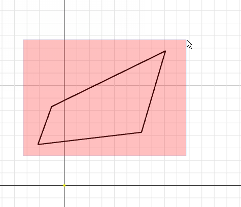

  1. Mova o cursor do mouse para a esquerda, abaixo da geometria do esboço.
  2. Clique e arraste a janela selecionada para o canto superior direito em volta da geometria. Solte o botão do mouse para selecionar a nova posição.

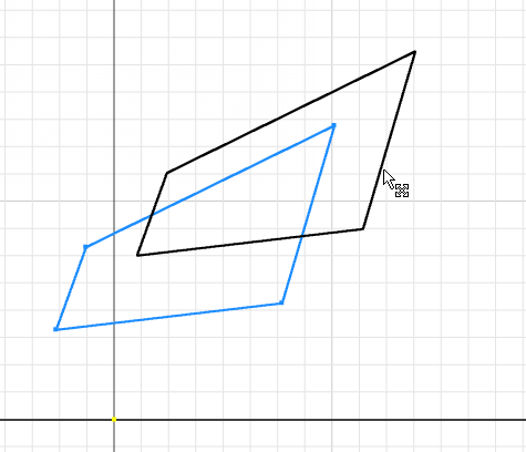

  3. Mova o cursor sobre uma das linhas.
  4. Quando a linha realçar, clique e segure o botão do mouse e, sem o soltar, o arraste para acima e para a direita.
  5. Solte o botão do mouse para selecionar a nova posição.
    O programa reposicionar todas as geometrias selecionadas sem alterar o tamanho ou o ângulo de nenhum dos segmentos de linha.
