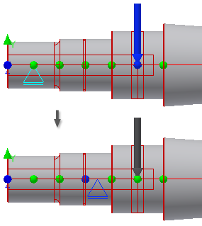

  1. Selecione os Suportes no menu suspenso da área Cargas e Suportes.
  2. Pressione e mantenha pressionada a tecla Alt. Na janela do Autodesk Inventor, arraste o suporte até a segunda seção do eixo a partir da esquerda, tal como exibido na imagem.
    O marcador de posição azul mais próximo indica que a posição do suporte aponta para ele.
    Nota: O marcador de posição pode ser metade azul e metade verde se está entre duas seções.
  3. Clique duas vezes no suporte para exibir a caixa de diálogo Suporte livre e alterar o campo Distância do centro da seção para 1.5 mm, que é a distância do marcador de posição atualmente ativo no suporte.
  4. Clique em OK.

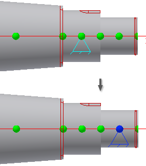

  5. Na janela do Autodesk Inventor, pressione e mantenha pressionada a tecla Alt e arraste o indicador do segundo suporte até a seção do eixo situada no extremo direito do eixo, tal e como exibido na imagem.
