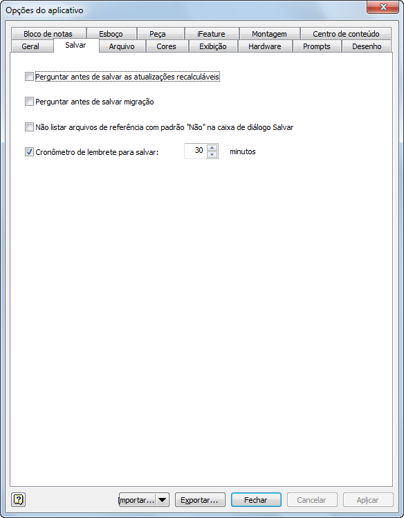

Importante ter em mente:
Figura 1
Solicitação para salvar para migração
Figura 2 - caixa de diálogo do Prompt

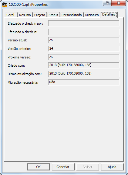

Como verificar status da migração
O Inventor pode verificar o status de migração de arquivos através de iProperties.
Figura 3
Etapa 2: na guia iProperties, é possível encontrar a informação da versão. Na caixa Migração necessária, Sim indica que o arquivo ainda não foi migrado.
