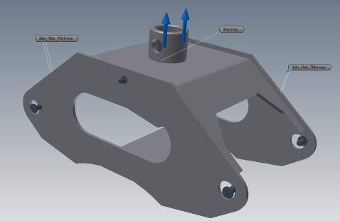

Nomear Parâmetros
Nomear parâmetros para otimizar:
  1. Na faixa de opções, clique em Parâmetros .
  2. Selecione uma operação no navegador ou na janela de desenho.
  3. Clique nos parâmetros para incluir na otimização.
    • Para especificar os valores da faixa de parâmetros, clique na seta para baixo. Especifique seus valores usando um dos métodos descritos na Especificação de Faixa. Clique em OK para aceitar os valores da faixa.
  4. Clique em OK para aceitar os parâmetros e fechar o comando. Alternativamente, clique em Aplicar para adicionar os parâmetros e manter o comando ativo.
    Dica: Também é possível clicar com o botão direito do mouse e selecionar Aplicar ou Concluir no menu de contexto.
