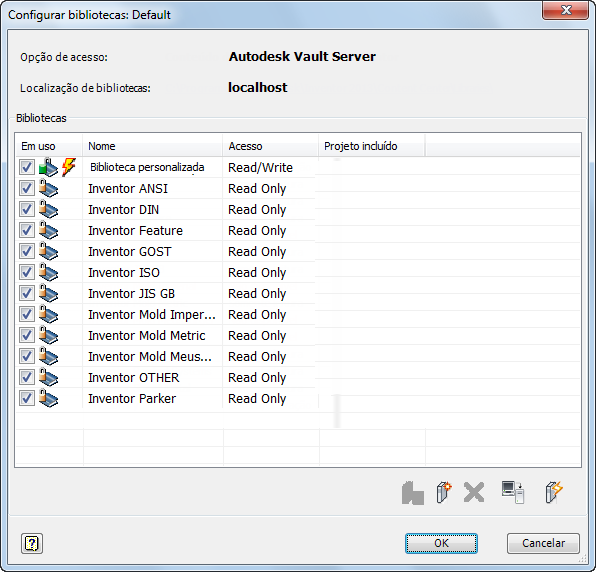

  1. Na caixa de diálogo Projetos, clique no botão "Configurar bibliotecas do Centro de conteúdo" para iniciar a caixa de diálogo Configurar bibliotecas. Consulte Figura 1.

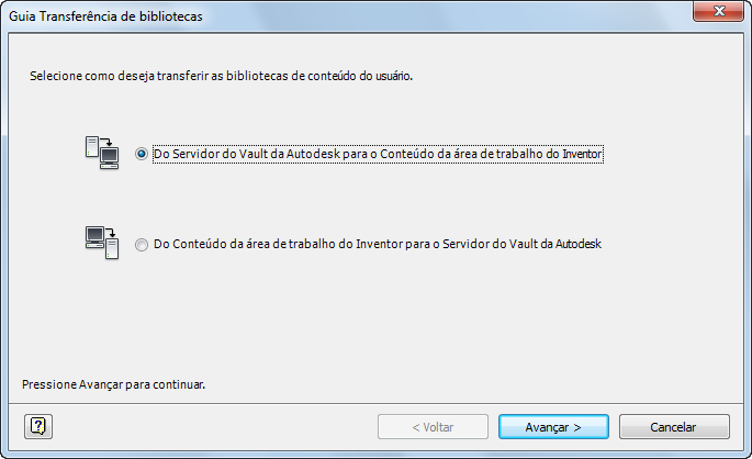

  2. Clique no botão "Guia de transferência de biblioteca..." para iniciar a caixa de diálogo Guia de transferência de biblioteca. Consulte Figura 2. Selecione a opção Do servidor do Autodesk Vault para Conteúdo da área de trabalho do Inventor.
    Figura 2

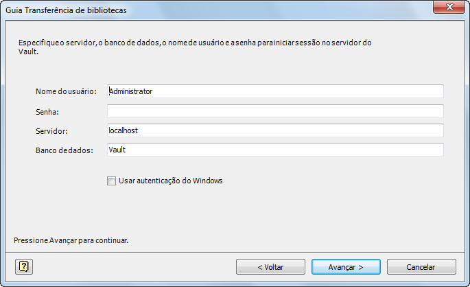

  3. Clique no botão [Avançar] para efetuar login no servidor Vault. Consulte Figure 3.
    Figura 3

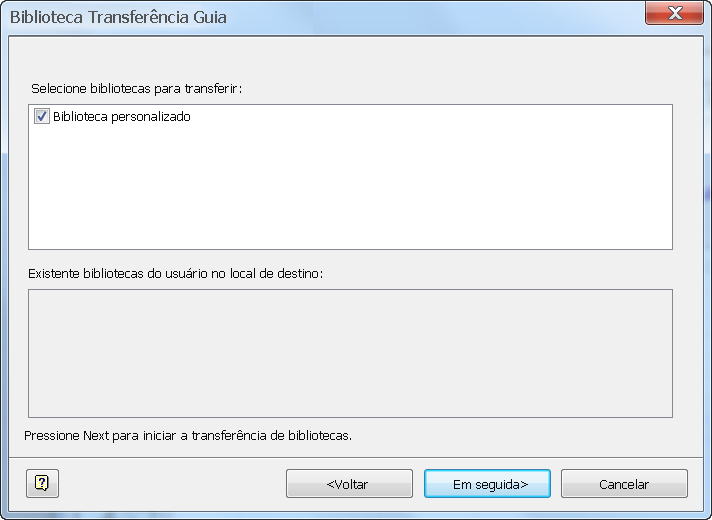

  4. Clique em [Avançar] para passar para a página seguinte para selecionar as bibliotecas que deseja transferir. Consulte figura 4.

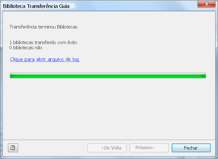

  5. Clique em [Avançar] para transferir as bibliotecas. Consulte Figura 5. A seguir, clique em Fechar para concluir.
    Figura 5
