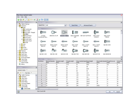

- Crie um arquivo de modelo branco utilizando modelo Padrão (mm).iam.
- Na faixa de opções, clique na
guia Montar
painel Componente
Inserir do Centro de conteúdo
É aberto a caixa de diálogo Inserir desde o Centro de conteúdo.
- Altere para o seguinte:
- Pesquisar
- Favoritos
- AutoDrop
- Vista da árvore
- Vista de tabela
Dica: Alguns botões podem já estar selecionados. Clique neles para se assegurar que eles estejam ativados.
O comando Inserir da caixa de diálogo é a principal interface para o usuário do Centro de conteúdo. Você pode localizar, selecionar e inserir uma peça ou uma operação padrão em uma montagem. A caixa de diálogo apresenta uma vista combinada do conteúdo de todas as bibliotecas configuradas.
O comando Inserir da caixa de diálogo do Centro de conteúdo exibe vários painéis:
- O painel Vista de categoria à esquerda mostra uma estrutura de árvore do banco de dados atual do Centro de conteúdo.
- O painel Vista da listaà direita mostra todos os itens disponíveis em uma categoria (pasta) selecionada no painel Vista de categoria.
- No painel Vista da tabela mostra todos os membros de uma família de peça (modelos) selecionados no painel Vista de lista.
- O painel Pesquisar permite que você localize componentes nas bibliotecas.
- O painel Favoritos armazena as suas peças favoritas.
- O painel Histórico exibe os componentes inseridos anteriormente.
