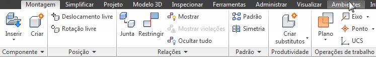

Acessar ambientes dentro de um arquivo de montagem
  1. Em um arquivo de montagem, na faixa de opções, clique na guia Ambientes.
  2. Clique em um dos ambientes disponíveis.
Nota: Simulação Dinâmica e Análise de Tensão estão disponíveis no Autodesk Simulation Suite e no Autodesk Inventor Professional. Cabeamento Elétrico, Tubos e Tubulações somente estão disponíveis no Autodesk Inventor Professional.

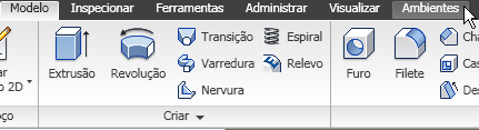

Acessar os ambientes dentro de um arquivo de peça
  1. Em um arquivo de Peça, na faixa de opções, clique na guia Ambientes.

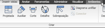

Acessar os ambientes dentro de um arquivo de desenho
  1. Em um arquivo de desenho, na faixa de opções, clique na guia Ambientes.
  2. Diagrama unifilar é o único ambiente disponível em um arquivo de desenho. Clique em Vista de Diagrama Unifilar.

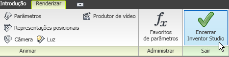

Sair de ambientes acessados na guia Ambientes
Na extrema direita da faixa de opções, no painel Sair, clique em Concluir [ambiente].
