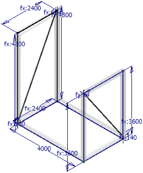

Os componentes da estrutura são associadas aos esboços esquemáticos. Os esboços são alterados em frame_generator.ipt para verificar como esta alteração afeta os membros da estrutura.
  1. Edite o frame_generator:1.
  2. Na faixa de opções, clique na guia Gerenciar painel Parâmetros Parâmetros .
  3. Altere o valor de base_L para 3000 mm.
  4. Clique em Concluir.
  5. Volte à montagem. Os componentes da estrutura, incluindo os diferentes cortes e uniões, são atualizados para refletir a alteração.
