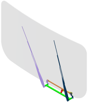

  1. Para começar, defina Tutorial_Files como seu projeto ativo.
  2. Abra a Simulação dinâmica 4Windshield Wiper.iam.
  3. Na faixa de opções, clique na guia Ambientes painel Iniciar Simulação dinâmica para alternar para o ambiente de Simulação dinâmica. Os comandos de Simulação dinâmica preenchem a faixa de opções.
  4. Se for solicitado que você visualize o tutorial de Simulação dinâmica, clique em Não.
  5. Se uma mensagem indicar que o mecanismo está sobrerrestringido, clique em OK. Esta redundância não é importante, já que não afeta a finalidade deste tutorial.
