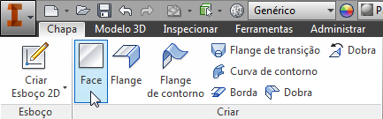

É possível acessar uma planificação de chapa de metal através do navegador ou da faixa de opções. Primeiramente, crie uma geometria de chapa de metal básica:
  1. Com o arquivo de peça aberto, clique na guia Modelo 3D painel Converter Converter em chapa de metal.
  2. Clique no comando Face e crie uma face.

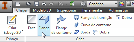

  3. Clique no comando Flange e adicione uma flange.
