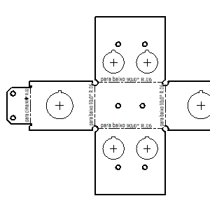

Notas de dobra
As notas de dobra adicionam informações de fabricação às dobras de chapa de metal, as curvas de contorno e as linhas centrais cosméticas. As notas de dobra podem ser adicionadas em vistas de padrão plano ou em peças de chapa de metal.
Uma nota de dobra está associada com a linha central de dobra selecionada. A configuração padrão da nota de dobra fica situada sobre a linha de centro da dobra selecionada. O texto da dobra está restringido no ponto médio da linha de centro com um deslocamento definido pelo valor da opção Deslocamento de origem da área Estilo de cota.
