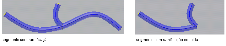

Para excluir um segmento, selecione o segmento no navegador ou a janela de desenho, clique com o botão direito do mouse e, no menu de contexto, selecione Excluir. Se o segmento excluído é uma ramificação, os dois segmentos restantes não são mesclados.
Quando um segmento é excluído, qualquer fio ou cabo roteado através deste segmento será extraído da rota apenas daquele segmento. Se o fio ou cabo foi roteado apenas pelo segmento excluído, o objeto volta a um estado sem rota. Se o fio ou cabo foi roteado por mais de um segmento, permanece roteado pelos demais segmentos.
