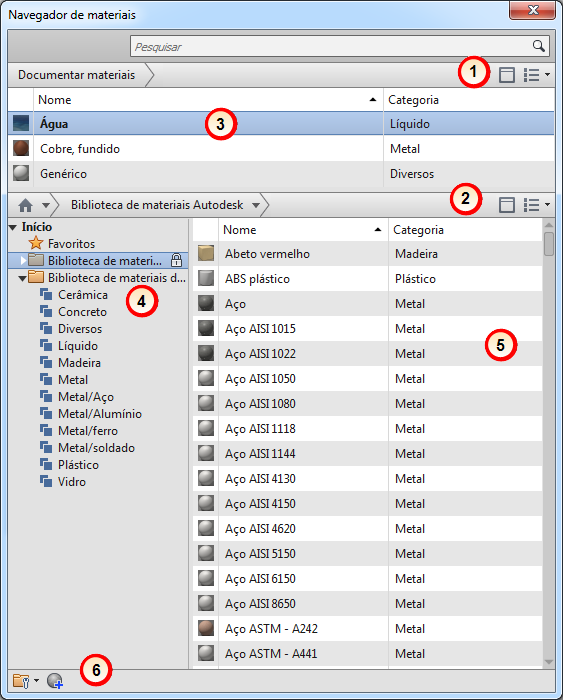

Para trabalhar com bibliotecas, na barra de ferramentas de acesso rápido, clique em Material para abrir o Navegador de materiais.
1 Barra de ferramentas Configurações de materiais do documento
Barra de ferramentas Configurações de materiais do documento: Modifica a vista de Materiais no documento.
2. Barra de ferramentas Configurações de biblioteca
Modifica a vista de bibliotecas e os materiais dentro delas.
3 Lista de materiais do documento
Exibe os materiais no documento atual, sejam eles aplicados a objetos ou não. Para acessar um menu de tarefas comuns, como Renomear, Duplicar e Adicionar a uma Biblioteca, clique com o botão direito do mouse em um material.
4 Lista de biblioteca
Exibe as bibliotecas abertas e categorias de bibliotecas.
5 Lista de materiais da biblioteca
Exibe os materiais na biblioteca ou a categoria selecionada na lista da biblioteca.
6 Barra de ferramentas do Navegador de materiais
Fornece controles para gerenciar bibliotecas e categorias e para criar um novo material padrão no documento atual.
