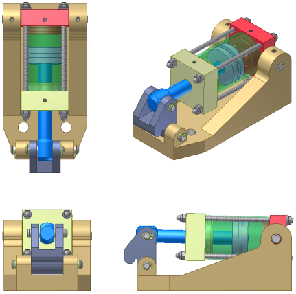

Uma montagem é um conjunto de componentes que se relacionam uns aos outros. Este exercício descreve os fluxos de trabalho que podem ser utilizados para inserir os componentes e definir com exatidão sua posição relativa.
Objetivos
O objetivo deste tutorial é descrever as técnicas que você pode utilizar para posicionar e analisar o movimento dos seus componentes. Alguns dos tópicos abordados são:
  • Restrições de montagem
  • Juntas de montagem
  • Conjuntos de colocação
  • Montagens flexíveis
  • Análise de interferências
  • Inserção de componentes
