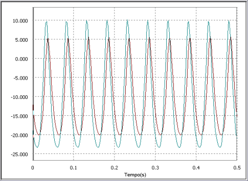

- Clique em Adicionar traço. A caixa de diálogo é exibida e o seletor Origem fica ativo à espera de uma entrada. Selecione o ponto situado na extremidade da lâmina da serra.
- Na caixa de diálogo, ative a opção Valor de traço de saída.
- Especifique dois pontos de traço adicionais ao longo da lâmina da serra. Exporte o traço.

- Expanda o nó de Reciprocating Saw cam1.iaa e, a seguir, expanda Traços.
- Expanda Traço:1 e, a seguir, expanda Posições.
- Clique em P[Z] para exibir sobre o Traço das outras simulações. Desta forma, é possível comparar os resultados da simulação.
