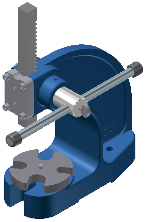

  1. Defina tutorial_files como projeto ativo.
  2. Abra Arbor PressArbor_Press.iam.
  3. Clique em Salvar como. Utilize Arbor_Press_anim1.iam para o nome do arquivo. Não é imprescindível salvar todos as pendências, mas não há problemas em salvá-las.
  4. No navegador da montagem, expanda EIXO DE CARRETO:1.
  5. Clique com o botão direito do mouse na restrição chamada Angle SHAFT TURN (180.00 gr) e desative a marca de verificação próximo a Desativar para ativar a restrição.
