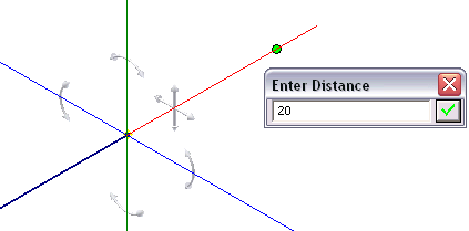

Para inserir uma distância exata, insira o valor enquanto o cursor pausa sobre o eixo da direção da rota ortogonal 3D. Também é possível clicar com o botão direito do mouse e selecionar Inserir distância.

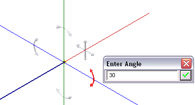

A inserção de ângulos é similar. Insira o valor enquanto o cursor está pausado sobre uma seta de rotação ou uma seta de rotação de tubo curvo. Também é possível clicar com o botão direito do mouse e selecionar Inserir ângulo.
Insira o valor para as distâncias exatas enquanto o cursor pausa sobre as setas de rotação ou eixos da direção da rota ortogonal 3D.
Insira o valor para a distância.
Insira o valor para o ângulo.

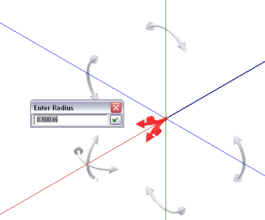

Para visualizar o raio da dobra atual, pause o cursor sobre a seta do raio. Clique na exibição para inserir um valor diferente para o raio da dobra. É possível inserir o novo valor enquanto pausa o cursor sobre a seta de raio.
O novo raio afeta somente a dobra seguinte. Todas as dobras subsequentes utilizam o raio padrão definido na caixa de diálogo Estilos de tubos e tubulações.
