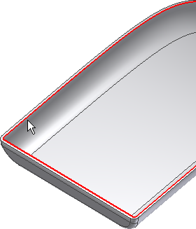

Agora vamos criar uma combinação de borda e ranhura para facilitar a inserção de peças coincidentes em uma montagem física. Oriente a vista para o interior da peça como é exibido na seguinte imagem.
  1. Na faixa de opções, clique na Guia Modelo 3D painel Peça de plástico Borda .
  2. Assegure-se de que o botão Borda está selecionado na caixa de diálogo.
  3. Na guia Forma:
    • Selecione a aresta interior como Arestas do caminho.
    • Deixe a opção Extensão do caminho desativada.
    • Clique na caixa de verificação Direção de extração.
    • Selecione e Eixo Y na pasta Origem como a direção de extração.

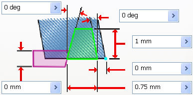

  4. Na guia Borda:
    • Em Ângulo externo, insira 0 graus.
    • Em Ângulo interno, insira 0 graus.
    • Em Altura, insira 1 mm.
    • Em Largura de ressalto, insira 0 mm.
    • Em Largura, insira 0,75 mm.
    • Em Folga, insira 0,5 mm.
  5. Clique em Ok para criar a borda.

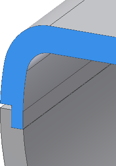

    As operações de borda e ranhura coincidentes são exibidas na seguinte vista de corte.
