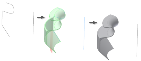

Crie uma curva de contorno como uma operação base
  1. Crie um esboço de perfil formado por linhas, arcos, emendas e arcos elípticos (conforme necessário). Inclua uma linha que represente o eixo de rotação no esboço ou assegure-se de que o esboço esteja situado para utilizar um dos eixos padrão como eixo de rotação.
    Nota: A operação de curva de contorno transforma os cantos agudos do esboço em dobras na peça concluída usando o valor do raio da dobra. Este comportamento é como o da operação Flange de contorno.
  2. Saia do esboço.
  3. No painel Criar da guia chapa de metal, clique em Curva de contorno. A caixa de diálogo Curva de contorno aparece.
  4. Clique na geometria do perfil para sua revolução.
  5. Clique no comando de seleção Eixo da caixa de diálogo Curva de contorno.
  6. Clique no eixo de rotação. Nota: a geometria do eixo de rotação deve estar incluída no esboço que contém a geometria do perfil.
  7. Opcionalmente, altere a direção do deslocamento do material da curva do perfil.
  8. Se desejar, altere a direção ou o valor de Ângulo de curva. Nota: o valor de ângulo pode não equivaler a 360 graus nos perfis de vários segmentos. O ângulo de curva de 360 graus pode ser usado para os perfis com uma única linha reta.
  9. Como opção, selecione um método de anulação de curva alternativo. Nota: os métodos de anulação de curva alternativos podem requerer valores ou seleções gráficas adicionais.
  10. Opcionalmente, selecione uma regra de desdobramento alternativa.
  11. Se desejar, insira um valor de raio da dobra alternativo.
  12. Clique em Ok para criar a curva de contorno e fechar a caixa de diálogo. Opcionalmente, clique em Aplicar para criar a operação de curva de contorno e deixar a caixa de diálogo aberta para criar operações de curva de contorno adicionais a partir da geometria de esboço não consumida.
