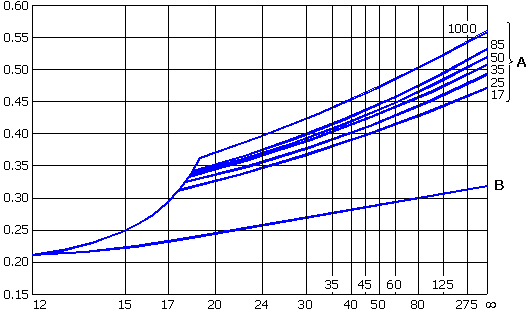

Fator de geometria J
Para engrenagens retas regulares (baseadas em um raio de arredondamento de dente = 0,35/P) Da folha de dados 225.01 de AGMA.
Número de dentes da engrenagem de acoplamento
Número de dentes, N (a) Profundidade total de 20 graus
onde:
A: carga aplicada no ponto máximo de contato do dente único (compartilhada)
Carga aplicada na ponta do dente (não compartilhada)

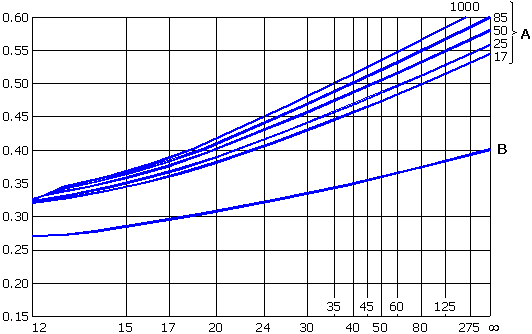

Número de dentes N (b) Profundidade total de 25 graus
