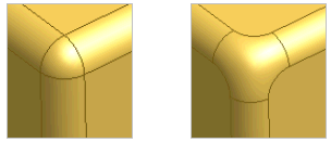

Utilizar arredondamento de raio recuado
Utilize um recuo de arredondamento para definir transições contínuas tangentes entre arredondamentos de arestas com interseção. É possível especificar um recuo diferente para cada aresta de uma interseção.
