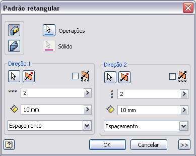

Clicar
guia Modelo 3D
painel Padrão
Retangular
. A seta de seleção Operações está selecionada. Selecione o furo. Se estiver visualizando o furo em uma vista plana, pode ser difícil selecionar o furo na peça. Rotacione levemente a vista em 3D antes de selecionar o furo na peça. Também é possível selecionar o furo diretamente no navegador Modelo. Atenção: NÃO selecione o corpo de extrusão ou ele será moldado junto com o furo.
- Selecione a seta Direção 1 e a seguir selecione uma aresta horizontal para definir a direção. A aresta escolhida determina a direção inicial.
Por exemplo, se o modelo inferior ou aresta inferior do esboço forem escolhidas, a direção do padrão horizontal é a orientada para a esquerda. Se o modelo superior ou a aresta superior do esboço forem escolhidas, a direção do padrão horizontal é a orientada para a direita.
Use a Seta de direção para inverter a direção. Defina a contagem como 2 e a seguir realce o texto do campo de espaçamento de cota. Com o texto realçado, selecione a cota de esboço horizontal para usar o valor da cota para o espaçamento. Selecione a seta Direção 2 e a seguir selecione uma aresta vertical do esboço ou o modelo. Defina a contagem como 2 e a seguir realce o texto do campo de cota. Selecione a cota de referência vertical para usar o valor da cota.
- Clique em OK para criar o padrão. Após criar o padrão, clique com o botão direito do mouse em Esboço2 no navegador Modelo e desative a Visibilidade do esboço.
