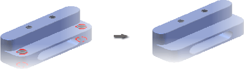

Suprime temporariamente a exibição de uma ou várias operações, mas não as exclui. As operações permanecem suprimidas até que sejam novamente ativadas. No navegador, as operações suprimidas estão sombreadas. Na janela de desenho, as operações suprimidas são ressaltadas quando o cursor é movido sobre elas.
