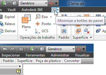

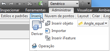

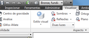

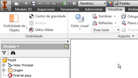

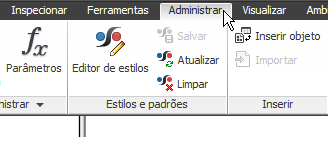

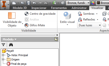

A faixa de opções foi desenhada com o fim de proporcionar mais espaço gráfico disponível para seus modelos.

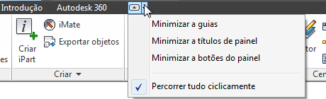

Como uma alternativa à circulação entre os estados da faixa de opções, selecione um estado a partir do menu suspenso.

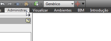

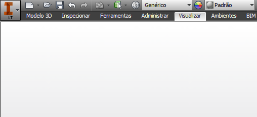

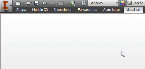

Você também pode usar o comando Limpar Tela para maximizar o espaço modelo instantaneamente.
Este comando oculta o navegador e maximiza a região gráfica, que passa a ocupar toda a janela do aplicativo. Os painéis das guias são minimizados caso estejam maximizados. O comando também maximiza a janela do Autodesk Inventor LT para ocupar toda a tela.
Também é possível usar o atalho do teclado: pressione Ctrl 0(zero) para alternar o modo de exibição Limpar Tela. O navegador e as guias são restabelecidos ao estado em que estavam anteriormente.

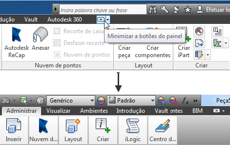

Clique no botão Minimizar, conforme necessário, para restaurar as guias à sua exibição maximizada.
