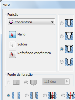

  1. Inicie o comando Furo.

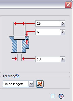

  2. Na caixa de diálogo Furo, defina Posicionamento como Concêntrico e o tipo de furo como Rebaixado.
    • Estabeleça o diâmetro do rebaixamento como 26 mm.
    • Estabeleça a profundidade do rebaixamento como 6 mm.
    • Estabeleça o diâmetro da perfuração em 10 mm.
    • Defina a Extremidade como Através de todos.
  3. Clique na seta de seleção Plano na caixa de diálogo e a seguir selecione o plano frontal da forma revolucionada. A visualização do furo é exibida e a seta de seleção é movida até Referência concêntrica.
  4. No modelo na janela de desenho, selecione a aresta da forma revolucionada para definir a aresta concêntrica.
  5. Clique em OK para criar o furo.

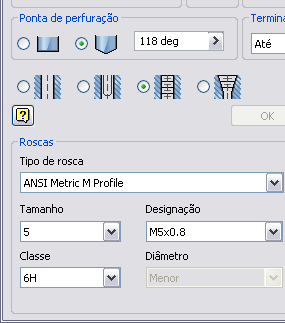

  6. Inicie o comando Furo. Defina o tipo de Posicionamento como A partir de esboço, e selecione a extremidade da linha de 6 mm para posicionar o furo.
  7. Na caixa de diálogo Furo:
    • Defina Tipo de furo como Perfurado.
    • Defina Extremidade como Até.
    • Defina Furo como Roscado.
    • Defina Tipo de rosca como perfil M métrico ANSI.
    • Defina Tamanho como 5.
    • Defina Designação como M5 x 0.8.
  8. Selecione o interior do furo rebaixado no modelo para definir a extremidade Até, e então clique em OK para criar o furo.
